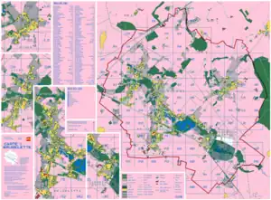

Voici la carte réalisée en juillet 2019: lien de téléchargement
Une initiative de la Commune de Brugelette

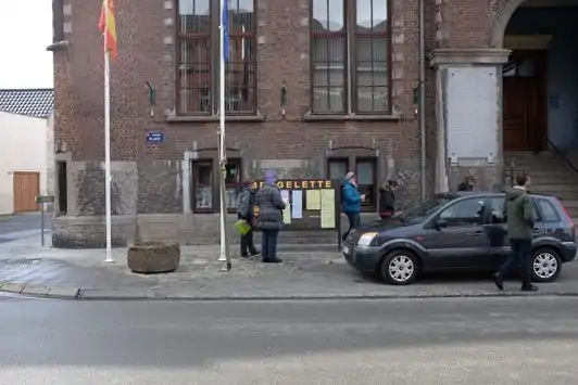

La commune de Brugelette est confronté comme toutes les communes au problème récurrent de la mise à jour et de l'édition du plan communal. Après avoir envisagé plusieurs solutions compliquées, souvent onéreuses, et qui font appel à la publicité, la Commune a décidé de se tourner vers une autre solution, basée sur OpenStreetMap. L'idée est de cartographier le territoire communal collectivement, avec les habitants et par les habitants. Cette carte sera imprimée à 2000 exemplaires et à être distribué dans les foyers de la Commune. Le travail de cartographie sera aussi disponible sur le web. Cette carte sera enrichie au fur et à mesure.
Carto-party du 17 mars 2019
Déroulé de la journée
- Présentation générale du projet et des prestataires Atelier cartographique et Champs libres
- Petit manuel de comment contribuer à OpenStreetMaps
- Balade autour du bâtiment communal avec comme objectif d'aller voir et donc de cartographier le sentier du bois de la marquise et autres sur le chemin, via Filedpaper entre autres
- Encodage des Fieldpapers et autres données récoltés lors de la balade

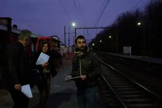

Carto-party du 26 mars 2019
Déroulé de la soirée
- Présentation du projet et de la précédente carto-party
- Balade autour de la gare avec des cartes Fieldpapers
- Découverte et encodage dans OSM
- Génération et distribution d'un atlas Fieldpapers autour de chaque habitation des participants.

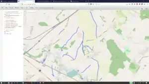

- Rivières (réseau hydrographique), montrer le sens d’écoulement avec des flèches, voir OpenTopoMap

Requêtes overpass: ouvrir les liens et cliquer sur "Exécutez".
- Voir les voiries sans noms à Brugelette, qui sont éventuellement à compléter
- Voir toutes les voiries nommées à Brugelette
- Faire une liste (fichier csv) de toutes les voiries nommées à Brugelette, afin de vérifier l'orthographe de noms de rues.
