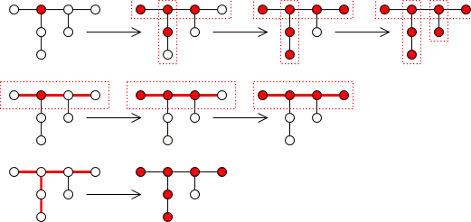

Selektiere angrenzende Knoten (E)
Selektiert die Nachbarn von bereits selektierten Knoten. Erinnert sich an aktive Wege, welche zuerst benutzt wurden und "füllt jene aus" bevor andere (nicht aktive) Wege mitbenutzt werden.
Falls einige Wege schon selektiert wurden, werden sie zur weiteren Selektion mitbenutzt.
Falls nur Wege selektiert wurden, werden die dazugehörigen Knoten stattdessen selektiert.
Beispiel: Selektiere einen Knoten (und eventuell seinen Weg), drücke "E" (3 Knoten sind jetzt selektiert), drücke "L" um die Knoten auf einer geraden Linien zu positionieren.

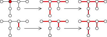

Selektiere angrenzende Wege (Umschalt-E)
Werden einige Wege oder Knoten selektiert, dann werden die dazu angrenzenden Wege selektiert (nicht rekursiv)
Selektiere alle angrenzenden Wege (Strg-Umschalt-E)
Werden einige Wege oder Knoten selektiert, dann werden die angrenzenden Wege rekursiv dazu selektiert (mit dem Ergebnis, dass alle verbundenen Wege nun selektiert sind).

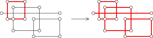

Selektiere alle sich schneidene Wege (Strg-Umschalt-I)
Falls einige Wege selektiert wurden, selektiere weiterhin rekursiv alle benachbarten und sich schneidenen Wege. Die ist nützlich z. B. um Teile von Gebäude zusammenzufügen.

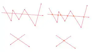

Nodes an Schnittpunkten einfügen
Diese Funktion fügt Nodes an den Schnittpunkten von zwei oder mehreren linearen Objekten (Wege und Flächen) ein. Hierzu sind die zu verschneidenen Objekte auszuwählen und im Anschluss ist die Funktion aufrufen.
Die Funktion kann über das "Werkzeuge" Menü oder die Tastenkombination Umschalt+I aktiviert werden.
Die anfangs gewählten Objekte werden nicht aufgesplittet.

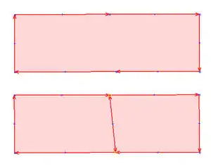

Objekt aufteilen
Diese Funktion ermöglicht es, ein Flächenobjekt über zwei, in der Flächendefinition enthaltende, Nodes aufzuteilen. Hierzu sind das Flächenobjekt sowie die beiden "Split"-Nodes auszuwählen. Mit dem Funktionsaufruf (Tastaturkürzel Alt+X) wird das Flächenobjekt aufgeteilt. Die Eigenschaften des ursprünglichen Objektes werden auf die beiden neu enstandenen Objekte übernommen.
