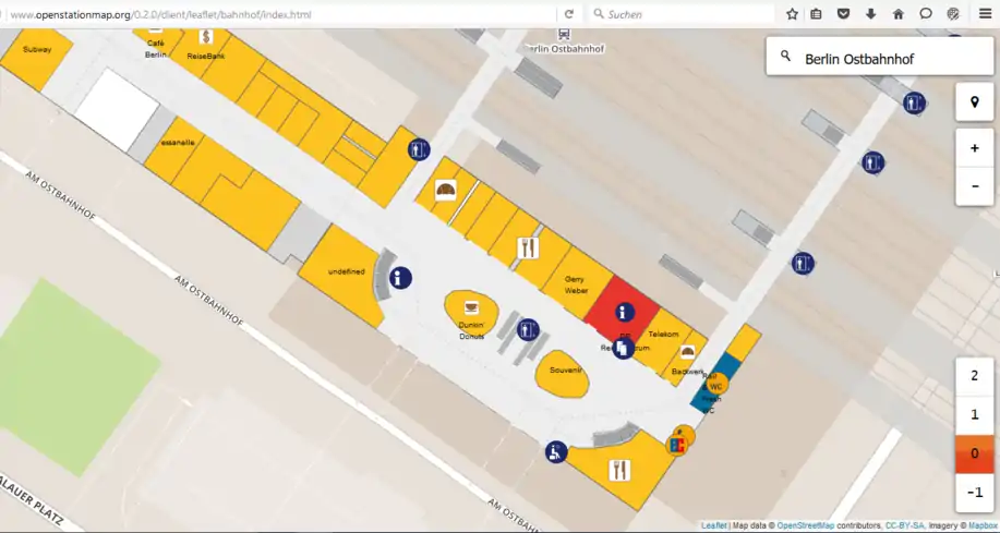

Berlin Ostbahnhof:

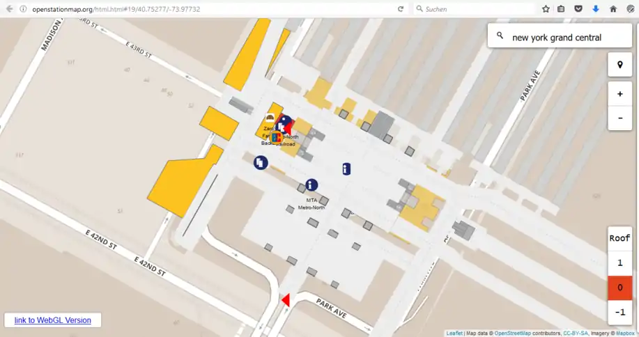

Grand Central, New York City, USA:

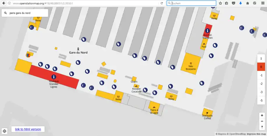

Gare Du Nord, Paris, France:

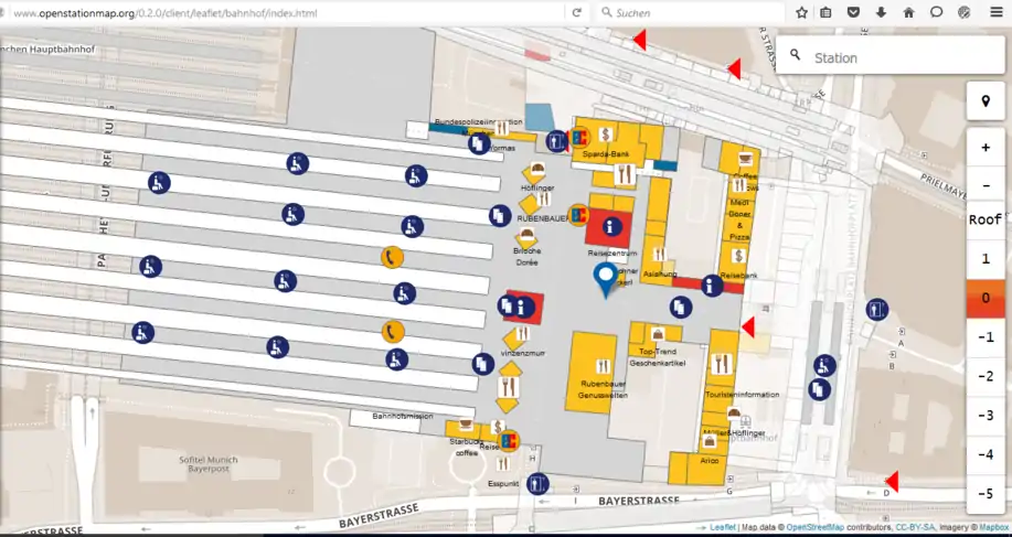

München Hauptbahnhof:

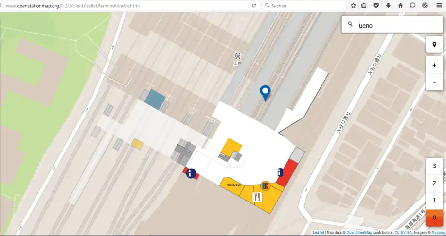

Tokyo Ueno JR Station:

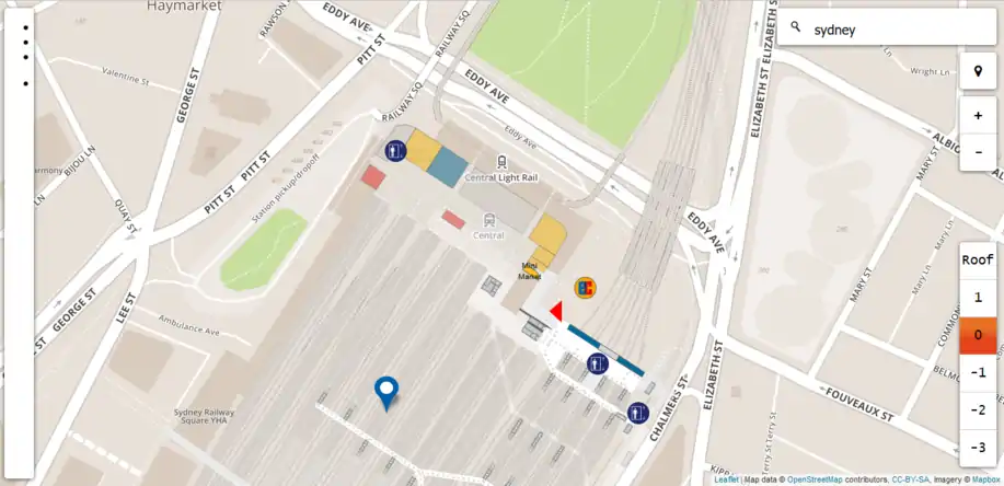

Sydney Central:
