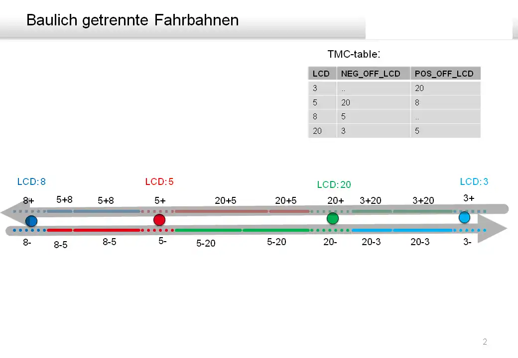

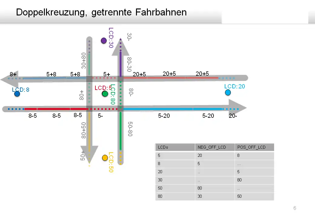

Anwendungsfall: Getrennte Richtungsfahrbahnen
Liegen getrennte Richtungsfahrbahnen vor (z.B. auf einer Autobahn), so ist die eine Richtung getagged mit:
 tmc=DE:123+456
die andere mit:
 tmc=DE:456-123

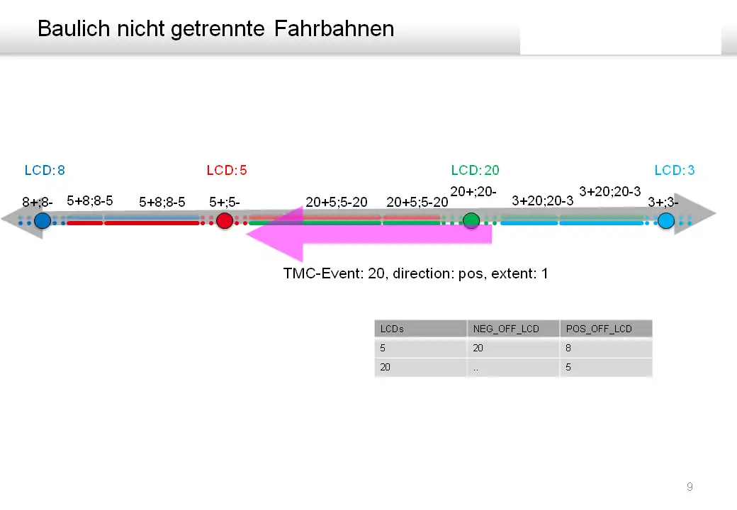

Anwendungsfall: Keine getrennte Richtungsfahrbahn
Sind die Richtungsfahrbahnen nicht getrennt, so werden beide Angaben getagged:
 tmc=DE:123+456;DE:456-123
Als Abkürzung ist hier optional erlaubt:
 tmc=DE:123/456
D.h. "A/B" wird bei der Nutzung der Daten übersetzt in "A+B;B-A".

Anwendungsfall: Kreuzung, getrennte Fahrbahnen
Im Bereich einer Kreuzung ist die eine Richtung getagged mit
 tmc=DE:123+456
und die andere mit
 tmc=DE:123-543

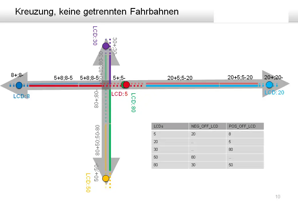

Anwendungsfall: Kreuzung ohne getrennte Fahrbahn
 tmc=DE:123+456;DE:123-543
Nach diesem Schema gehören alle Straßen immer genau zur Verbindung zweier Locations oder sie werden überhaupt nicht getagged. Es kann daher nicht passieren, dass eine Straße mit nur einem Location Code getagged wird.
Welche Richtung die positive ist und welche die negative ergibt sich aus den TMC-Datensätzen. Diese Information ist prinzipiell beliebig, sie kann nicht automatisch abgeleitet werden, ohne die TMC-Datensätze zu verwenden. Daher muss sie in den Tags auftauchen, wenn man die Daten auch ohne die TMC-Datensätze verwenden will.
Durch die Angabe der Location Codes für Anfang und Ende einer Strecke ergeben sich so "Ketten" von Ways durch alle Locations:
        123                 456                 105
    <- (123-)  <- 456-123 <-  (456-)  <- 105-456 <-  (105-) <-
    -> (123+)  -> 123+456 ->  (456+)  -> 456+105 ->  (105+) ->
Durch Angabe der Richtung (+/-) kann direkt die richtige Strecke aus den TMC-Meldungen extrahiert werden, ohne dass der TMC-Datensatz noch gebraucht wird.
Natürlich kann eine Strecke zwischen zwei Locations aus mehreren Ways bestehen, die dann alle gleich getagged werden.

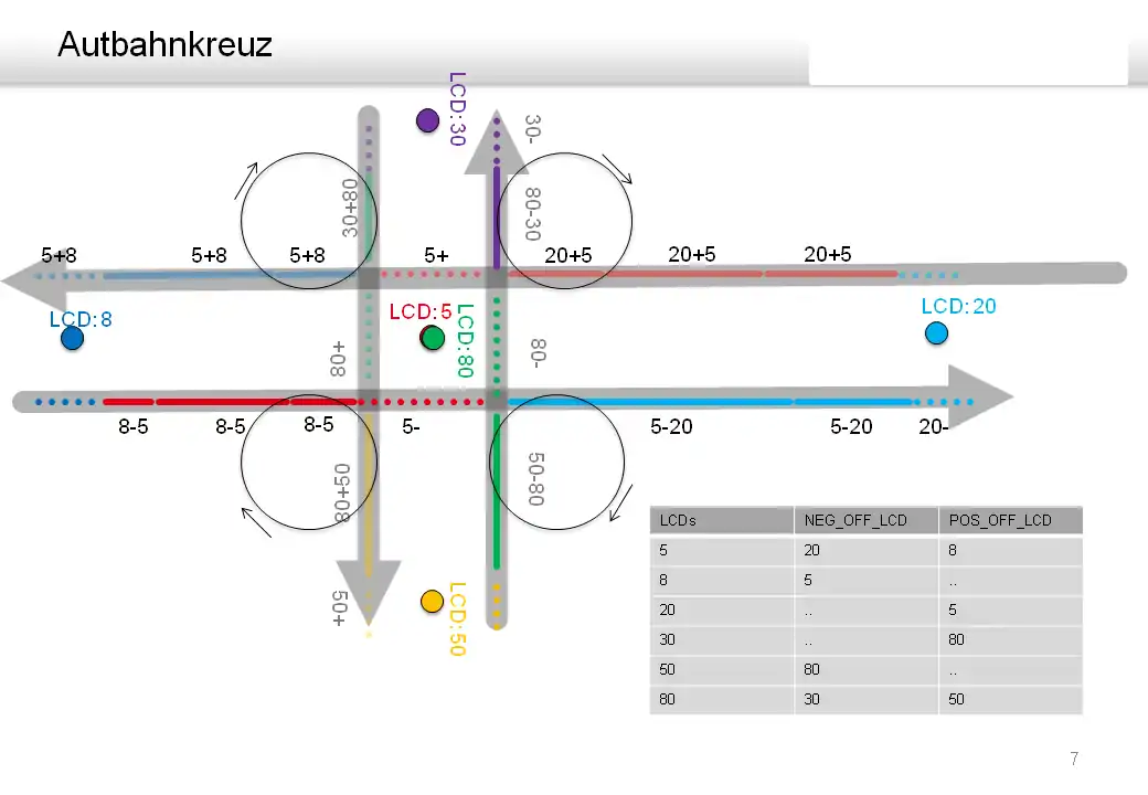

Das folgende Beispiel eines Autobahnkreuzes illusttriert, wo der Location Code gewechselt werden muss. Der Wechsel sollte sinnvollerweise dort stattfinden, wo ein weiterer Verkehrsstrom einmündet. Nach der Verknüpfung dieser Ways wird das Schema dann mit dem neuen Location code fortgesetzt.

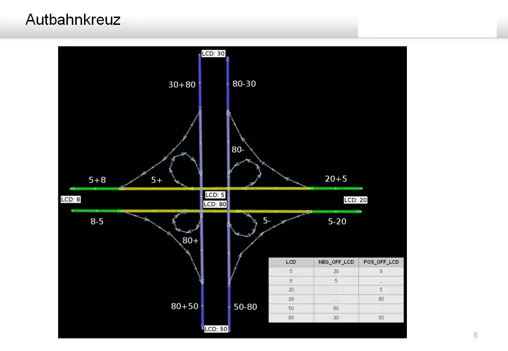

Anwendungsfall: Autobahnkreuz
Mit den einfachen Regeln, die wir vorgestellt haben, lassen sich auch komplexe Anwendungsfälle abdecken.

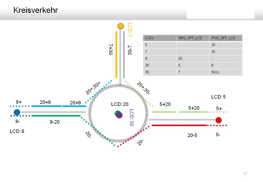

Anwendungsfall: Kreisverkehr

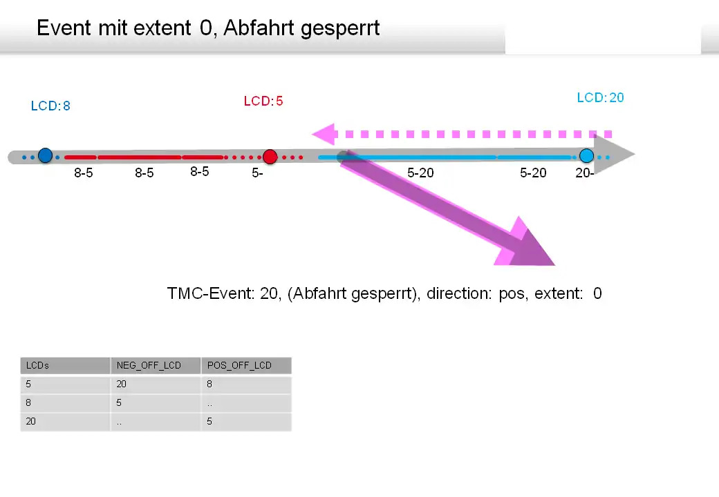

Anwendungsfall: Sperrung einer Autobahnabfahrt

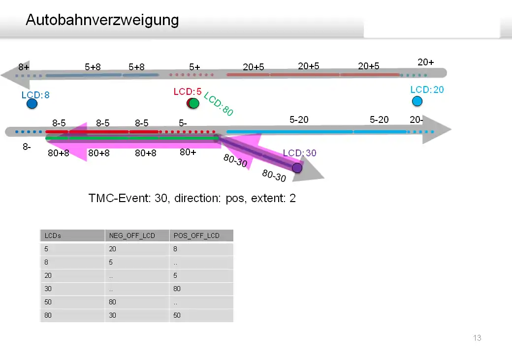

Anwendungsfall: Autobahnverzweigung
