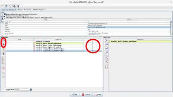

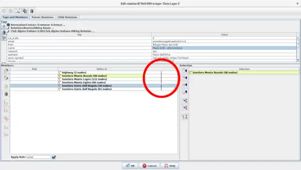

È importante anche correggere l'ordine l'inserimento dei vari tratti, con JOSM è possibile farlo nella finestra di modifica delle relazioni.
![]() Il problema è visibile dov'è evidenziato |
![]() Il problema è stato risolto utilizzando uno dei due bottoni a sinistra |
