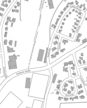

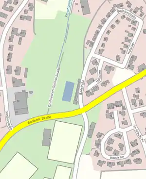

Verwendung als Walking Paper
Die Maps4BW-Karten können ähnlich der "Walking Papers"-Mappingtechnik zur Erfassung von Daten vor Ort verwendet werden, z. B. zur Klassifizierung von Gebäuden oder zum Erfassen von Hausnummern. Vor dem Ausdruck ist es sinnvoll, die mit Farbe oder Graustufen gefüllten Flächen zu entfärben. Dazu kann der Screenshot des gewünschten Kartenausschnitts von ImageMagick mit folgendem Befehl nachbearbeitet werden:
convert input.png -alpha deactivate -fill "#FFF" -opaque "#F2DED9" -opaque "#DCDCDC" -opaque "#FDFDF5" -opaque "#E1EEDA" -opaque "#D1EBC4" -opaque "#F7FEE6" -opaque "#F27321" -opaque "#F2A821" -opaque "#FFFF00" -opaque "#FCFCFC" -opaque "#E7CDC1" -colorspace gray output.png
Mit Ausnahme von Gewässern und Gebäudeflächen werden dadurch alle Flächen in weiß geändert, zusätzlich wird das Bild in Graustufen konvertiert. Durch Entfärben der Gebäude würden die Hausnummern schlechter lesbar sein und zudem verschiedene Wege und die Straßenumrisse verschwinden, da sie in der selben Farbe dargestellt werden.
Wer die entfärbten Flächen in transparent statt weiß benötigt, nimmt folgenden Befehl:
convert input.png -transparent "#F2DED9" -transparent "#DCDCDC" -transparent "#FDFDF5" -transparent "#E1EEDA" -transparent "#D1EBC4" -transparent "#F7FEE6" -transparent "#F27321" -transparent "#F2A821" -transparent "#FFFF00" -transparent "#FCFCFC" -transparent "#E7CDC1" -colorspace gray output.png
Vorher-Nachher-Vergleich:
vorher
nachher

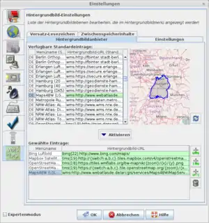

Nutzung in JOSM
Auswahl Hintergrundbild-Einstellungen
Danach lässt sich die Karte als Hintergrundbild aufrufen.
Mit Hilfe des Plugins Area Selector lassen sich Hausumringe einfach vektorisieren, dies spart das manuelle Abzeichnen (bis auf Korrekturen). Es wird empfohlen, den "Color Threshold" auf ca. 35 anzuheben, um besser passende Ringe zu erhalten.
